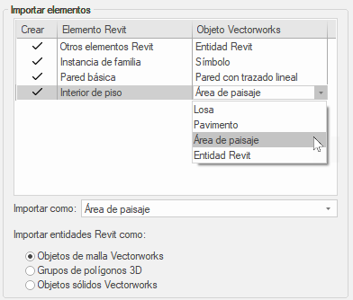

Algunos elementos de Revit, como muros y pisos, pueden importarse como una entidad de Revit o como el tipo de objeto nativo de Vectorworks apropiado. Por ejemplo, los muros básicos y en arco pueden importarse como muros de Vectorworks, con componentes y con las uniones de muros conservadas. Los muros no perpendiculares y los muros con vértices horizontales no se importan como muros.
En el caso de elementos de Revit que deban importarse como distintos tipos de objetos de Vectorworks en función del contexto, puede seleccionar el tipo de objeto necesario; por ejemplo, un objeto de piso de Revit puede importarse como objeto de losa, objeto paisajístico u objeto de paisaje de Vectorworks.

Importar elementos |
Lista de elementos |
La lista incluye los elementos Revit presentes en el archivo importado. Haga clic para colocar una marca de verificación en la columna Crear junto a los elementos a incluir en la importación; al menos un elemento debe ser seleccionado. Para cada elemento seleccionado para importar, haga clic en la columna Objeto de Vectorworks y luego haga clic en la flecha reveladora a la derecha del tipo de objeto actual para cambiar el tipo de objeto de Vectorworks por ese elemento. Sólo se pueden seleccionar los tipos de objeto Vectorworks que coinciden con el elemento Revit que se está importando.
Los cambios de tipo de objeto Vectorworks que haga en la lista de elementos o en el campo Importar como autoactualizarán la otra ubicación. |
Importar como |
Seleccione una o más filas en la lista de elementos, y seleccione el tipo de objeto Vectorworks para esas filas. Si escoge elementos Revit distintos, verá en la lista Importar como todos los tipos de objetos Vectorworks posibles, pero solo puede asignar los adecuados a un elemento Revit. Por ejemplo, si incluye elementos de Pared básica, Interior de piso y Exterior de piso en la selección y si escoge losa en la lista Importar como, el tipo de objeto Vectorworks de losa se asignará solo a los dos elementos de piso. La Pared no puede importarse como losa. Los cambios de tipo de objeto Vectorworks que haga en la lista de elementos o en el campo Importar como autoactualizarán la otra ubicación. |
Importar Entidades Revit como |
Para los objetos que no se pueden importar como objetos nativos, seleccione qué tipo de geometría utilizar para los objetos de entidad Revit: Objetos de malla Vectorworks crea uno o más objetos de malla y genera archivos más pequeños con un tiempo de importación razonable. Grupos de polígonos 3D crea uno o más grupos de polígonos tridimensionales y genera archivos más grandes con un tiempo de importación razonable. Objetos sólidos Vectorworks crea uno o más objetos sólidos, o bien objetos de malla si no es posible generar sólidos. Genera archivos de tamaño razonable, pero el proceso puede ser muy lento y la importación puede tardar mucho tiempo. |
